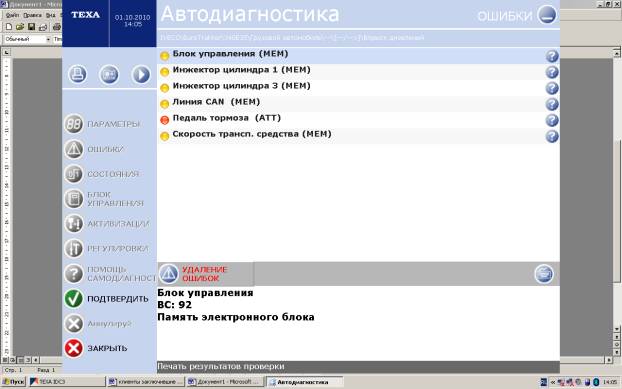

Ивеко не заводится , стартер крутит а толку нет!!!!!!!!!!!!
При включении зажигания на 1-2 секунды выскакивают активные ошибки(прилагаю) которые потом переходят в пасив. Удаляются, а затем тоже самое.
С кнопки диагностики EDC ошибок нет(кроме педали тормоза)
Машина 2000 года англичанин.
Помогите разобраться!!!

92 ошибка говорит о неисправности памяти в блоке управления. Но это не означает, что блок умер. Проверь питание блока, особенно главную релюшку и масовые провада.
