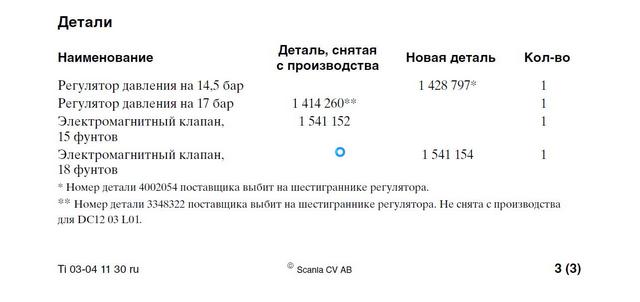

Всем доброго здоровья. Помогите разобраться, на какое давление (14,5 бар или 17 бар) рассчитаны эл.клапана: 1721734 и 1721735? В Multi не нашел.

по твоим цифирькам я тоже не нашёл, но нашёл вот что

Кураныч, спасибо. Это у меня тоже есть. А вот приехала Scania после ремонта у поляков с такими клапанами. Механика мотора 100% исправна (сами капиталили), наддув в норме (турбина отремонтирована, впуск опресован), но ехать не хочет (ошибок нет). Предполагаю - не те клапана (поляки меняли). А вот что это за клапана - информации не нашел.

1721734- 1784239
1721735- 1784240
Re: HPI электроклапана
marov.a, спасибо! Выходит те, что нужно.
