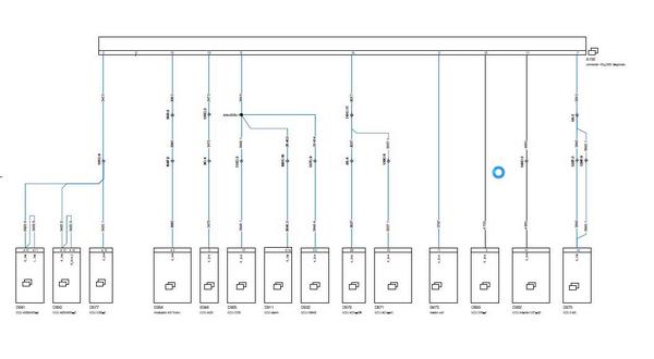

на 105 только коробка по К диагнозится остальное по can. Если и коробас на связь не выходит питалово проверь и не забудь написать чем этого зверя смотришь.

К линия на АКПП не всегда доходить до разёма ОБД, пару раз такие попадались, подключался проводками, на разёме морды кабины.

За щитком предов распределительная колодка с CAN, оттуда и начинай. Выясни что валит и дальше лезь.
