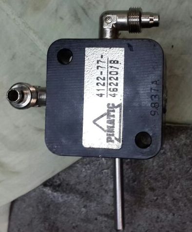

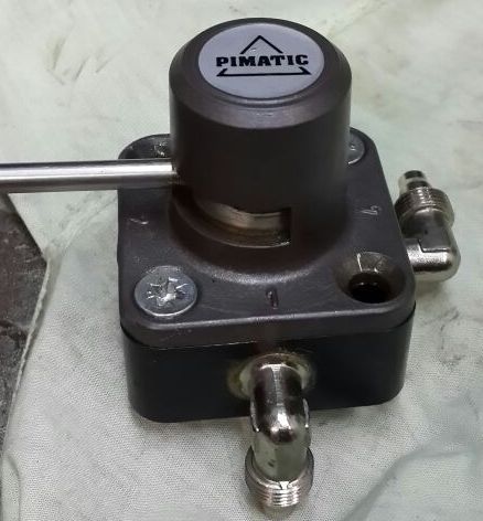

Здравствуйте, прошу помощи в определении детали автобуса VOLVO B10V определили как клапан аварийного сброса воздуха двери салона. Но нигде, в том числе и в интернете не получается точно определить название и код детали. Может кто подскажет.
Изображение 037.jpg (29.13 КБ) 7636 просмотров
Изображение 038.jpg (32.96 КБ) 7636 просмотров

у camozzi в каталогах посмотрите, механический переключатель 3/2

Anatoli писал(а):у camozzi в каталогах посмотрите, механический переключатель 3/2
Спасибо, что ответили. Не ориентируюсь по форуму, Где посмотреть?

Кураныч писал(а):http://www.camozzi.ru/productiya/catalog/ тута
Спасибо, не нашел.
Re: Клапан двери VOLVO B10V
seka писал(а):Спасибо, не нашел.
точно такого не найдёте, а вот похожее можна подобрать.
Еще раз спасибо, похожего также не нашел. Узнать бы его правильное название.
http://catalog.camozzi.ua/pdf/series_4m1.pdf вот это чем не подходит?

Anatoli писал(а):http://catalog.camozzi.ua/pdf/series_4m1.pdf вот это чем не подходит?
Спасибо Вам огромное.
