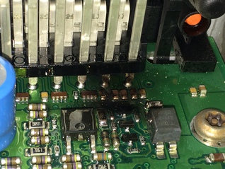

Смешно но факт. Хозяин и водитель этого замечательного авто проверяли проводку на авто 220v и прожектор. Как и что делали неизвестно,последнее что проверяли это провода датчика скорости. Снимали разьёмы или нет незнаю, касалось-ли напряжение 220 кузова незнаю. Но после проверки повис CAN все блоки ругаются на CAN mid 128 sid231 fmi2 J1939. авто заводиться и ездит общение происходит по J1708. В разьёме МА (разьём снят) под капотом J1939 = 0 Om напрямую от ЭБУ также нет никого,провода протянуты от блока до кабины хозяином новые. Был установлен б\у блок прописано шасси, ситуация изменилась. В моторном иногда появляется mid128 sid231 fmi12 (неисправен компонент пассивно) в VECU mid 144 psid200 fmi9 (ошибка связи с 128 постоянно) mid 136 psid200 fmi9 (ошибка связи с 128постоянно)
На CAN J1939 60 Om зажигание вкл. 2.7v 2.4v
Зашёл в тупик, нужна подсказка.

Путём вывешивания за яйца водителя установленно. Что тыкал 220 в разьём МА...................... в блоке повреждения на плате
между пинами проскочил разряд, трансивера не нашёл. Разьём МА говорят был снят, значит дали 220 в моторный. Вот думаю мог потенциал проскочить по массе?
Снял для посмотреть VECU впринципе всё ровно повреждений видимых нет. Но тем не менее не принимает сообщения от 128-го.
