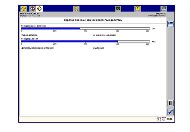

Соленоиды все активируются нормально. В файле данные по делителям. Датчики все одинаковые? Какое сопротивление у них?

sasha01 писал(а):03140
датчики эти практически никогда не ломаются , смотри давление во3духа в кпп, если ок, то проблема с роботом (клапана или цилиндр ренджгруппы),либо механическая неисправность кпп ...
