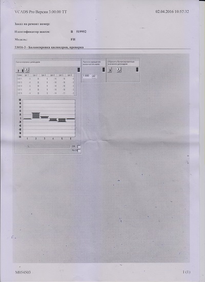

А баланс по цилиндрам вас не смущает? Как турбинка дует?

При такой балансировке нельзя скать однозначно "в ремонт". А с утра как запускается? Есть дым во время движения?

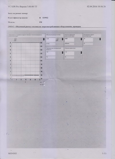

Не видно на фото - сколько процентов нагрузки?

11 %

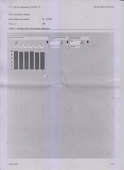

Пробег 732000т для сёдел в самый раз, у них тех годов с сёдлами косяк был, сам уже на трех машинах менял.

Mikhail писал(а):11 %
:? :? Что-то я призадумался...

Возможно сигнал на форсунки в норме. По продолжительности импульса впрыска ЭБУ определяет нагрузку 11%.
Но они возможно уже льют, и блок этого не видит.. Соответственно, лишнее топливо помимо блока утекает в цилиндры
Re: VOLVO FH 13 большой расход плохая тяга
Нет, в таком случае будет снижаться процент нагрузки.
