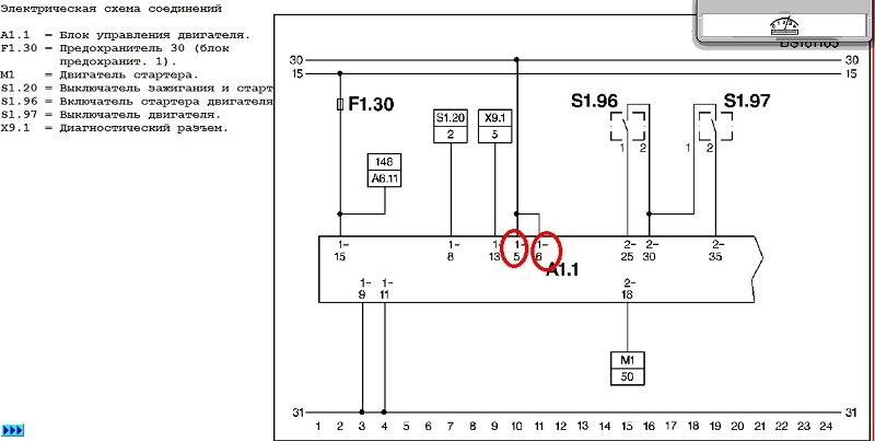

Чудес не бывает , блок в ремонт., смущает только-
mfn писал(а):Блок управления снимали, ставили на другую машину, он завелся без проблем.
Re: MB Atros не заводится
Какой блок в ремонт??? Провода 30 клеммы отремонтируйте для начала!

acckiy писал(а):Провода 30 клеммы отремонтируйте для начала!
Серег если бы 30 клемы не хватало бы ,хотя бы одной (их там две) ,вообще пуска не было бы.

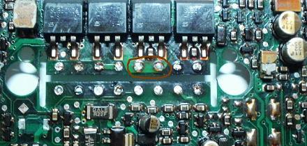

У нас недавно был один ушатаный блок, тоже с такими же симптомами. Работала половина цилиндров, и при удалении ошибок во время такой работы начинали работать другие секции.
Леха, а почему на другом моторе он работает тогда?

клемма 30, отдельно на левую и правую сторону

В блоке между этими контактами перемычка.
Да отстаньте от блока пока. Что с питанием MR?

Питание есть и масса и два плюса. Подключили другой блок. Ничего не изменилось.
