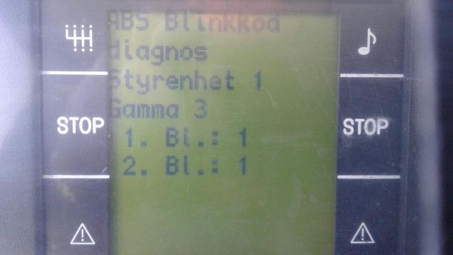

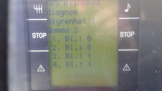

- тест 2
- test2 neoplan 122.jpg (22.97 КБ) 19711 просмотров
- тест1
- test1 neoplan 122.jpg (23.93 КБ) 19711 просмотров

вопрос с блинками. что не так? и как исправить? на отходе с работы вроде нашел проблему с ленивцем. сопротивление обоих датчиков ленивца 860 Ом а на остальных 4 примерно 1100 Ом. Сегодня ослик на выезде. завтра с утра проверю - размах будет сильно отличаться. скорее всего проблема решена. только не даёт покоя 6 во втором блоке ведь должна быть или 2 или 4

Блок 1 конфигурация 6 это типа ABS с ASR средняя ось.
Второй блок конфигурация 6 : IRM on front shaft, SL on shaft 3.

Re: ABS BOSCH 0 265 151 302 GAMMA 3
спасибо. по первому всё было ясно. по второму блинки у меня были только до 5 поэтому и непонятно было с конфигурацией. 1 и 1 в 3 и 4 блоке это значит что ошибок нет. правильно? а что за IRM на передней оси и SL на третьей?
Это типа 6s/5m
огромное спасибо. успокоили и научили
