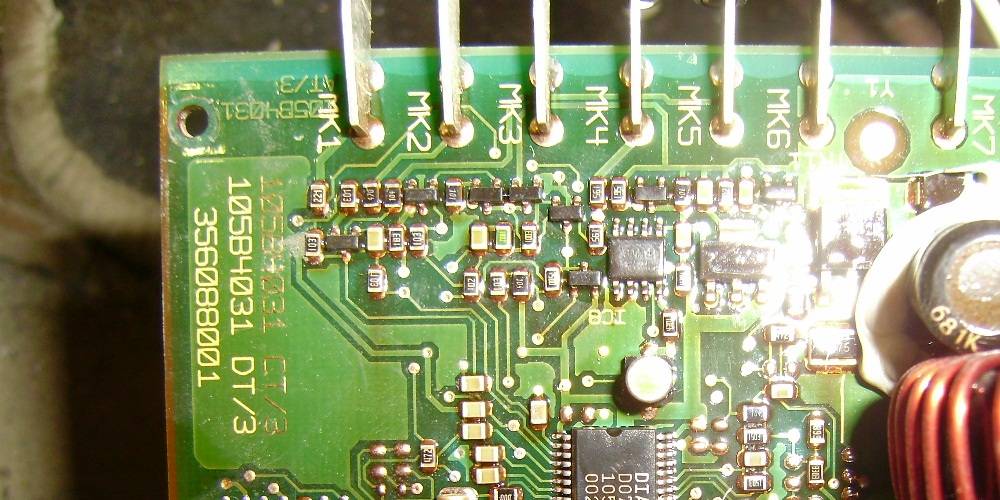

День добрый! Подскажите пожалуйста как расшифровать код ошибки холодильника салона автобуса MAN 11/220 HOCL светодиодный индикатор на панели моргает три раза. Компрессор пытается страгиваться и выдаёт код ошибки. Фото микросхемы прилагаю.

да никак сначало такойже блок заведомо исправный поставить и станет ясно блок или компрессор неисправен. и то и другое не ремонто пригодное

с первого взгляда блок вполне ремонтопригоден
Re: Холодильник салона автобуса MAN 11/220 HOCL
Проблема обычно в компрессора, а от него и блок дохнет. Представительство Danfoss например категорически не признает свою продукцию и могут предложить только готовые системы.

Доброго здравия форумчане! Мы решили заменить компрессор-резисторами, равными сопротивлениям обмотки компрессора 2,6 Ом, напряжение на всех трёх фазах появляется на секунду.

после прочтения маркировки на контроллере, энтузазим поутихнет. Если транзистор один силовой пробит, то компрессор больше никогда не запустится.

т.е. вылетает контроллер?

Здесь я с Вами не соглашусь. Ремонтируется и блок, и компрессор, но экономическая целесообразность пропадает при цене за компрессор 12 руб и блок 12/24/220 V 10 руб

где такие цены? это какой нужен мощности преобразователь что бы без проблем запускал бытовой компрессор? и компрессор от обычного холодильника (бытового) мало работает из-за неровных наших дорог. (не любит резких встряхиваний). а блоки старого образца (2-ух фазный компрессор) ремонтируется без проблем. а вот от новых (трехфазных) один раз только удалось. и то чудом каким то. на фото именно трехфазный.

вот поэтому я и написал что и то и другое не ремонтопригодное. я пытался делать трёхфозные но понял, что там при выходе из строя управляющего транзистора ( в случае заклинивания компрессора) каким то образом страдает контроллер. а вот если началось с контроллера то компрессор как правило останется живой.вот тут замена блока и летом холодная водичка . хотя я вот сейчас подумал проще элемент ПЕТЬЕ вставить. это гораздо дешевле и доступнее

Ремонтировал не раз, но повторюсь экономическая составляющая пропадает
