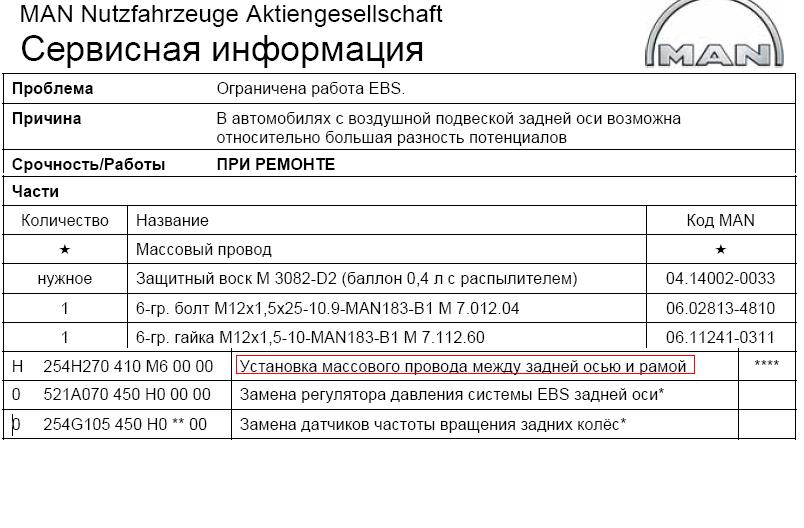

И ещё вопрос в тему. Где-то кто-то говорил про эти MAN, что нужно на корпус модулятора подавать дополнительную массу типа для снятия статического напряжения. Правда ли это. Имхо какое-то разводилово.

bradok писал(а): Где-то кто-то говорил про эти MAN, что нужно на корпус модулятора подавать дополнительную массу типа для снятия статического
Если уже статика шарахнула - то это, как мёртвому припарка. А в качестве профилактики - да.
