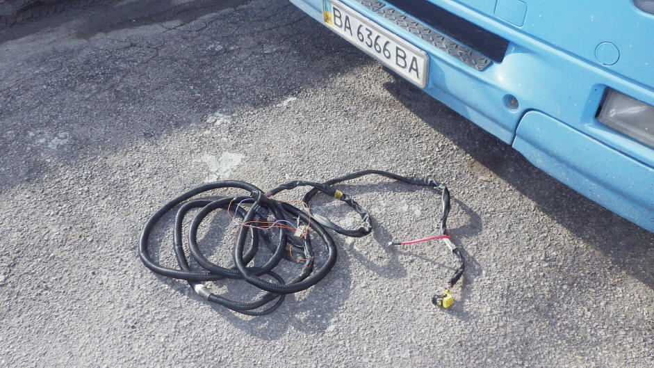

Сходил в гараж... Если по фото не понятно, то я уже не знаю как объяснять.
вот оно.JPG (140.26 КБ) 9728 просмотров
Re: RVI MAGNUM нет связи с APM
борис писал(а):да провода эти .идут в кабину.
а куда они еще должны идти? Все (ну практически) провода заходят в "переходную втулку" и только тудой) а учитывая что там две линии связи - логично куда же они еще должны идти , если "звезда" канов сидит в кабине!? Преды на APM где? :mrgreen:
