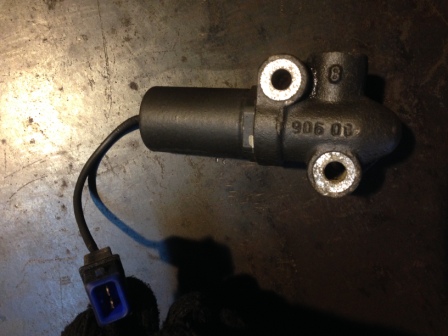

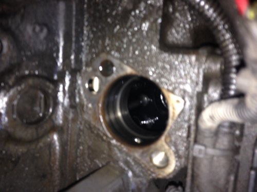

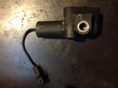

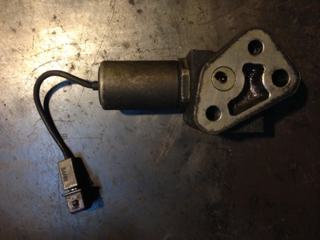

Ребята подскажите может кто сталкивался на atego. Для чего данный клапан? Машина без кефира заводится 1,5-2 мин.
Alex 428
Сообщения: 724
Откуда: Россия;Казань
Re: Mercedes-Benz Atego 1999 троит, ошибки по 3 и 6 цилиндра
Сообщение Alex 428 »
Похож на эл. Клапан подачи масла на декомпресионный клапан(5- клапан)
