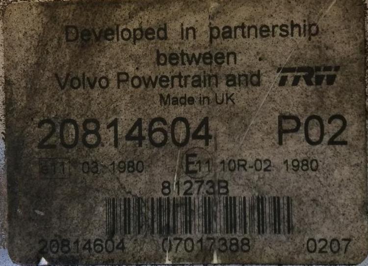

Volvo VH13, 2006 г.в., 480 л.с.
По проводке стекла солярка в ЭБУ, машина встала. ЭБУ 20814604-P02. Вскрыли крышку - половина была в соляре, кроме размокшего лака ничего такого.
Выдули, высушили - реакции нет. Подкинули с другой машины - только стартер крутит. Спецы говорят что комп требует именно каталожный номер 20814604-P02.
Сейчас возникли вопросы.
1. Если найти в точь такой-же, машина оживет? Прописать, адаптировать, не надо ничего? ИММО вроде нет.
2. Если в каталожном номере будет отличатся последние Р02, будет 01 или 03, запустится?
3. Прежде чем остановится окончательно, машина глохла и глушили несколько раз. Есть вероятность если промыть хорошенько, спиртиком, что заработает?
Фото из инета, отличается от своего только штрихкодом

специалисты говорите)))
туда можно "пристроить" практически любой блок с такого же мотора если уметь его "пришить" Иммо "срубить" можно или "переподвязать" Мыть скорее всего бесполезно - проблемма скорее всего в процессоре (часто)
Re: Подбор ЭБУ Volvo VH13
Попытайся завести при отключенной шине на lcm, и без иммо он не дает разрешение на запуск с *чужим* вином.

Могла. Через пробитый датчик давления топлива.acckiy писал(а):Я вообще слабо представляю, как солярка могла попасть в ECU.
Уточню вопрос. Нужен ли диагност чтоб запустить машину, если найдем идентичный ЭБУ?

Нужен.
Прочти внимательно МОЙ ответ. Мозх можно поставить *близкий* по шасси/году/vin-у. Ну а после можешь гнать трак туда, где пропишут vin eecu. Удачи.
