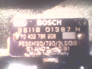

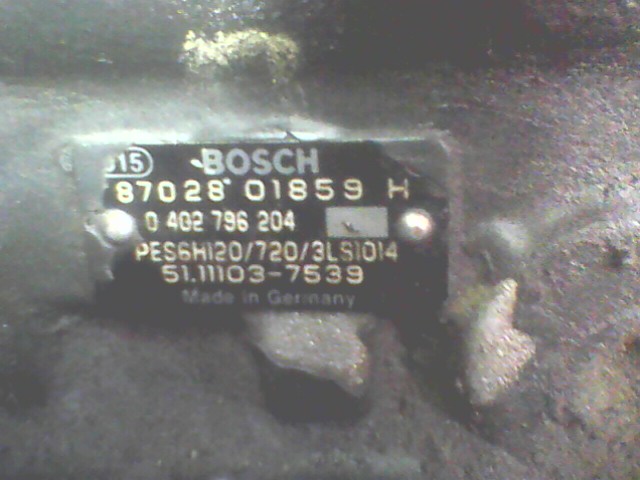

Здравствуйте! Помогите, пожалуйста, вся надежда только на этот форум! У меня Man F2000 19.403 вышли из строя плунжера. На горячую двигатель не заводится, только с помощью эфира..проблема с пусковыми оборотами, как мне сказали диагносты. Нужен ремонт ТНВД, замена плунжеров. На разборке есть в наличии ТНВД. По номеру не совпадает одна цифра. Подскажите кто может совместимы ли мой ТНВД с найденным ТНВД!!! Спасибо! Фото прилагаю
ТНВД на заборке
ТНВД на заборке
Это мой ТНВД
Это мой ТНВД

Если доехать до утилизации, то совместим. Если ездить, то нет.

На разборке кот в мешке. Отремонтируйте свой насос.

den_2001 писал(а):Если доехать до утилизации, то совместим. Если ездить, то нет.
А в чем разница,а есть насосы совместимые с моим,или нужно искать ТНВД цифра в цифру?(

Alex 428 писал(а):На разборке кот в мешке. Отремонтируйте свой насос.
Ремонт ТНВД очень дорогостоящий и на данный момент не представляется возможным по этому и преходиться выходить из положения данным способом,а этот насос проверен на стенде.
Re: Помогите разобраться с ТНВД Man F2000!!!!
Насосы при своей схожести имеют разные настройки. Поэтому и цифры разные.

den_2001 писал(а):Насосы при своей схожести имеют разные настройки. Поэтому и цифры разные.
мне сказали что есть таблицы по которой можно узнать совместимость ТНВД. В Бош-сервисе такая таблица есть, но у нас такого сервиса в городе нет, и поэтому я прошу может кто разъяснит!

а чем тот насос с разборки отличается от того что у вас уже есть? если купите, то у вас будет два бу насоса. Данный автомобиль с 2001 года не выпускается.

эти насосы не взаимозаменяемы
также вы можете прикупить еще один такой же убитый насос, который у вас уже есть

Да правильно все вам говорят,нужно сделать-ваш насос.это будет рентабельно,и правильно,(такие насосы у нас делать умеют...)А цена б\у на разборке будет стоить как минимум 50% от ремонта вашего,а то и больше.И не факт, что вы не купите ещё один трупик... :lol:

в таблицах двигателей ТНВД PES 6H 120 720/3 LS 1014 не нашол а вот PES 6H 120 720/3 LS 1005 с артикулом 51.11103-7539 есть.

Anatoli писал(а):в таблицах двигателей ТНВД PES 6H 120 720/3 LS 1014 не нашол а вот PES 6H 120 720/3 LS 1005 с артикулом 51.11103-7539 есть.
это ТНВД совместимый с моим? :D
