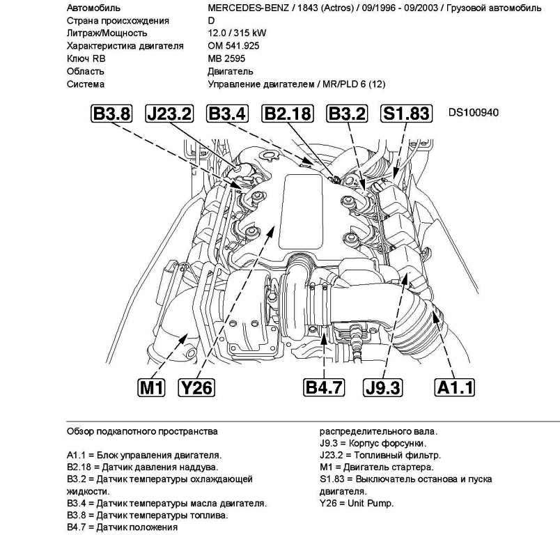

Посмотри такую вот картинку из бошовского CAS. По идее в любой дизельной системе впрыска есть датчик температуры топлива.

В том месте куда показывает стрелка просто отлив. DAS и WIS показывают зеркальное расположение, тоесть с правой стороны, но там заглушка.

Подскажите, должен ли быть датчик температуры топлива на двигателе 501 LA, V6, Актрос 1999 года, тягач. По автокому датчик все время показывает 0 градусов, найти датчик также не смог, если только под впускным коллектором. Так со всех сторон посмотрел, нет его. У меня похожая картинка, но датчик давления топлива(В11) справа отмечен. Двиг дымит черным под нагрузкой. В описании симптомов при неисправности этого датчика написано про дымление, но когда ЭБУ распознает повышенную температуру топлива.
