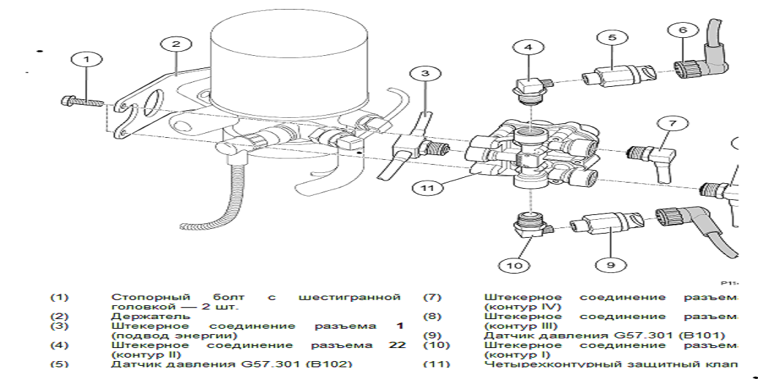

Re: MAN TGX 2008г нужна помощь где находится датчик 2 контур
Вот знаки препинания: .,.,.,.,.,.,,,,,...,.....,...,..,...,.. - возьмите себе на будущее.
А датчик находится на 4-х контурном клапане.

вот спасибо а где он такой находится на самом авто
на самом авто, с фишкой такой
Сообщение Alvenor »
igor_oksana писал(а):на самом авто, с фишкой такой
Не, не такой. А сразу на 2 контура.И находится на 4-х контурном.
Гена, не путай MAN с IVECO или DAF! У MAN нет APU, там стоит простой 4-х контурник!
acckiy писал(а): там стоит простой 4-х контурник!
может и ECAM быть.
Скорее всего так:
Оксана, это APU. На MAN такой не подходит (напряжение питания датчика)
Сообщение NIK999 »
igor_oksana писал(а):Скорее всего так:
нет это Mersedes ... старый образец .
Сообщение NIK999 »
как то так
А вот это правильный ответ!
Сообщение NIK999 »
NIK999 писал(а):как то так
Либо же как Сказал Анатолий блок ECAM...
Толя, в 2008 ECAM уже не ставили... Учли опыт.
всякое бывает, тут недавно D3LC приносили с WV LT 2004 года выпуска. А тут вопрос про второй контур, а интересно 3 работает? Может и датчик 1 контура быть виноват.
