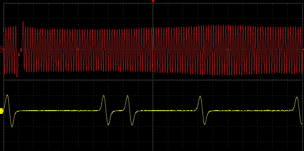

осциллограмму датчиков.

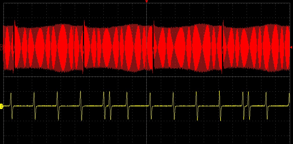

на твоей осциллограме черта с два чего разберешь....нет четкого изображения??

вот еще
