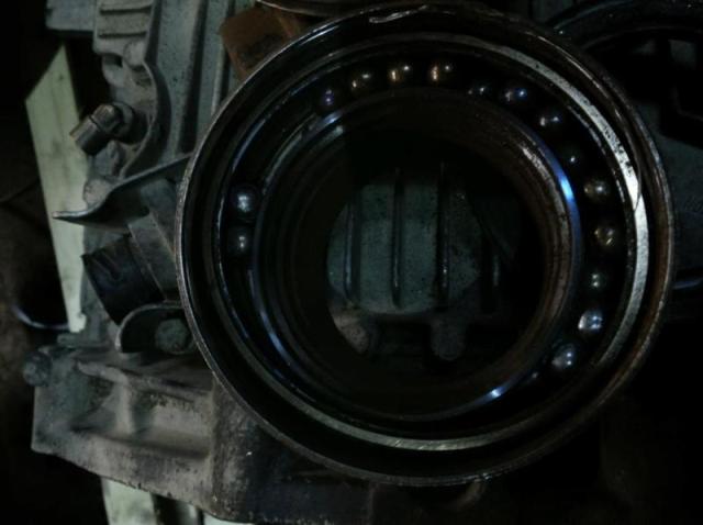

Доброй ночи! Помогите найти проблему: машина остановилась в Воронеже, после получаса стоянки водитель заводит, но не может включить передачи.ошибки TCU 03117-00,03118-00,03198-08, далее 03117-00 ушла, а 03118-00 и 03198-08 горят. все разьемы на коробасе и датчиках он продул и прошел WD-40, тоже самое сделал на блоке EBS в кабине(все делал при выключенной массе), а ситуация не поменялась. утром скажу чтоб проверил под крышкой состояние выжимного и подвод воздуха к коробке. темп-ра снаружи -2С, влагоотд-ль меняли мес назад, компр-р чуть гонит масло, по словам водителя он спускает конденсат и масло с ресиверов раз в неделю. Дома в Крыму было все нормально. к информации-выжимной менялся 200 тыс км назад. Помогите чем можете!!!!!

Внизу лючок четырьмя болтиками прикручен...
Если не полениться то ответ можно глазами увидеть.

pshisha писал(а):Внизу лючок четырьмя болтиками прикручен...
Брехня. Никаких болтиков. Просто заглушка резиновая.

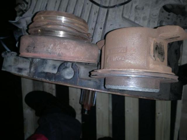

Сообщение egrik »
вот и причина
