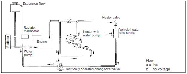

Всем доброго времени суток. Самосвал MAN TGX 41.440 6*8, двс D26. Покупался б/у в Польше. Там же был установлена автономка. Но автономка после запуска, поработав несколько минут отключается с кодом ошибки - перегрев. Если автомобиль заведен, то автономка работает полный цикл времени, выставленный на таймере. Подскажите пожалуйста, как и что необходимо переделать, что бы автономка работала без запуска двс.

Циркуляционный насос исправен, проверялся на другой технике с таким-же котлом. Есть подозрения, что где то стоит клапан или кран, открывающийся при запуске двс. Гробить машину, запуская не прогретый мотор в -25 нет сильного желания. Поделитесь пожалуйста схемой установки и врезки в систему охлаждения (гугл-скилл видать маленький, найти не могу).

Даже в MAN WIS есть описание штатной установки Hidronic D5WS на MAN TGA. с автомобилем определились, а какой у вас установлен отопитель?

Извиняюсь за задержку. Отопитель гидроник d10w.
Вот фото врезки.
Отопитель установлен в разрез контура отопителя салона. До самого котла еще есть 2 непонятных клапана (моё предположение), к нему идет ПВХ трубка из моторного отсека и второй, судя по внешнему виду - байпасный клапан. Может проблема в них?

Вот фото клапанов. Н-образный клапан пробовали убирать, результат тот же - ошибка по перегреву. Т-образный клапан не стали трогать - с ПВХ трубки течет антифриз, сама трубка уходит через раму в моторный отсек.
Re: Ebercpacher отключается по перегреву.
susanin писал(а):Т-образный клапан не стали трогать - с ПВХ трубки течет антифриз
а разве то клапан? помоему обычный тройник. А климат там есть? на панели управления печкой крутилку температуры накрутили на тепло? Правда я так думаю, что автономный отопитель прирощен не сколько для обогрева кабины, сколько для прогрева ДВС перед стартом? тогда посмотрите как врезан
susanin писал(а):Н-образный клапан
и ввключите отопитель в систему , минуя кабину.

Н-образный это термостат. Его стоит убрать, затем завести авто, чтобы прокачать систему. И после этого еще раз проверять.
