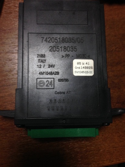

Машина VOLVO FH 12, год 2004
Изначально не включался автономный отопитель webasto 2000S, проверил 97 предохранитель, на него не идет питание.
Пошел по проводу и дошел до блока с номером 20518035, см.фото, с которого и должен был подаваться + 24В на питание фена.
Подскажите что это за блок такой? и зачем он тут находится? Обычно фен запитывается намного проще.

Re: Помогите опознать электронный блок VOLVO
MegaMaks писал(а):А поточнее где он там?
вытащите АКБ и увидите, но проблема кроется в проводке. Что ещё не работает? замки в дверях работают?

и ЦЗ не работает (

А блок на место верните, он здесь не при делах.

Блок вернул.
а зачем тогда питание от фена на него идет?
Преды целые за акб
коробочка та, замками управляет. Едьте к электрику.

MegaMaks писал(а):а зачем тогда питание от фена на него идет?
А схему покурить? Иногда помогает, питание не от отопителя, а вместе с ним.
