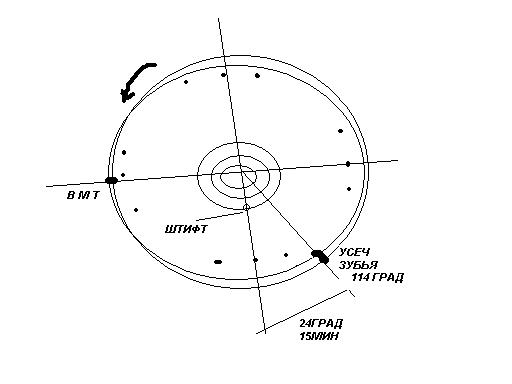

Подождите...а при чём тут венец ??? В смысле та круглая штука с зубами по которой бегает шестерня "бендекса"? которая на горячюю пресуеться на маховик? Обычно то что нюхает датчик КВ нанесено на сам маховик, и проблемы возникают обычно от трещин, "лишних" зубьев и прочих мех.повреждений. или не так?????

Кураныч писал(а):Подождите...а при чём тут венец ???
Вопрос правильный. Ни разу не видел, что бы венец ставился по каким нибудь меткам. А вот обломанные сегменты маховика видел. Думаю, здесь будет тоже самое. Сцепление не меняли накануне?

тот вопрос уже был на этом форуме, вот картинка.

Ro-man54 писал(а): там должны быть метки?
Ro-man54 писал(а):на венце в этом месте на половину сточены два зуба)
Re: Renault Magnum 2000 г., нет тяги
Теперь увидел :shock:
о как ! Не даром говорят век живи - век учись....
перелопатил, нашёл только 20 653 о моторе 06.24.65 В46 . про маховик там только то, что при снятии венца, пометить и собрать по меткам.
Anatoli писал(а): вот картинка
ткните носом, где почитать . Интересно ведь.
