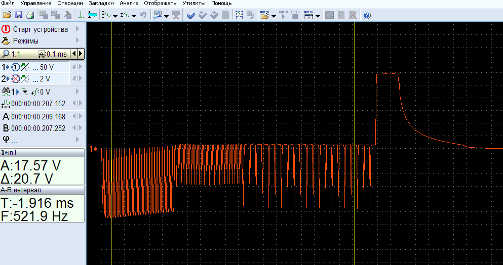

Gans
Сообщения: 636
Откуда: Украина, Ровно
Re: Mercedes Benz Atego 1223 ТНВД 6-цил
Сообщение Gans »
А чем плохо снимать с двух контактов на канал? Осциллограмма тогда такая:
