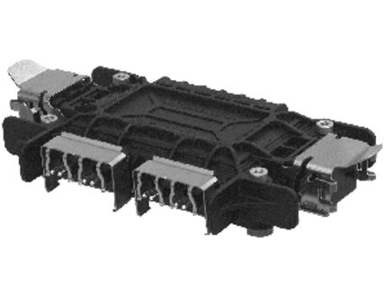

У тебя стоит скорее TEBS
у меня блок очень похожий на этот, см.фото
алиминиевый корпус, стальные винты.
крайние 2 разъема для датчиков заглушены.
номер на блоке только 3150007199
