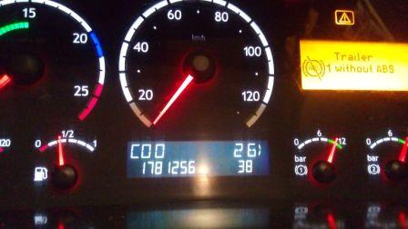

Всем привет уважаемые пользователи!
Загорелась ошибка на Scania R420, 2007г.
Помогите расшифровать ошибку и подскажите что с ней делать.
Фото во вложении.
Заранее всем огромное спасибо!!!
Фото во вложении.

Re: Помогите разобраться загорелась ошибка Scania R420, 2007
Нет,или не работает ABS прицепа
Проблема может быть как в телеге, так и в голове
Спасибо за ответы, но только то что абс я знаю, а вот на синем табло не могу найти ответы СОО 26 - 1781256 38? вот в этом вопрос? ))
Координатор
Неисправность
Неправильные или недостоверные данные.
Внутренняя неисправность в координаторе.
Пока присутствует неисправность, могут происходить сбои в системе Opticruise.
Очистите память кодов неисправности, а затем выключите и включите зажигание ключом. После этого проверьте, генерируется ли этот код неисправности снова. Если да, замените координатор.
