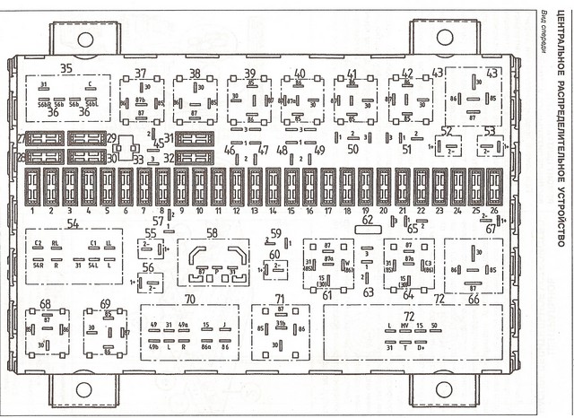

Здравствуйте, такая вот проблемка, машина не заводилась (MAN 19.264 D0826LF09 1999 год), (окислилась фишка на тнвд), в начале ремонта проверил предохранители, и обнаружил что справа сверху блока предохранителей (по правой стороне блока предохранителей по вертикали расположены четыре биметалических предохранителя которые если выбивает, то можно нажать на пластинку и он снова в норме) один биметалический предохранитель выбило, померил контакты на кз его не было, нажал на пластинку и поставил его на место.... появился тикающий звук напоминающий звук часов, предохранитель снова выбило, но звук не пропал, звук не громкий но напрягает... прекратить его можно только отключив массу, вопрос.... что за звук? что является его источником?

Может факельное устройство!? и предохранитель там выбивать такой будет,там простой должен стоять на 40 ампер.

там биметаллический на нем сверху цифра 8 написана, не могу фотку блока найти в инете...
Re: Тикающий звук Man 19.264 D0826LF09
ну так это 8 ампер. Тикает реле большое?
показывай что "тикает" :)
хотя не факельное, пред факельного 26,а этот справа вертикально, дополнительные и раз и после выкл заж. продолжает "тикать" , то что то другое. ищите что и где, фоткайте, посмотрим, подумаем :roll:

справа от реле 43 пред с цифрой 8 выбивает, я взвел его, вставил, его выбило, и появился звук часового механизма.... во всяком случае очень напоминающий его.... там где длинный ряд предохранителей , пред номер 25 есть, к нему подсоединен провод, сверху на пред намотан, на этом преде напруга все время есть, если сейчас этот "намухлеваный" провод отмотать от преда №25 то противотуманки перестают включатся ( так вот по левому их кто то запитал :-) ), но зато тикающий звук исчезает, я так понял что просто перегрузка, и надо противотуманки переподключить.... одно только непонятно, ну взвел я тот пред, ну выбило его, но ведь когда массу отключаешь, блоки все вырубаются.... почему при включении массы не пропал этот "тик"?

водитель кстати позвонил, он там эксперимент провел, если на этот предохранитель под номером 25 привепить маленькую лампочку накаливания, то звук тиканья и моргания лампочки синхронны, если эту лампочку отцепить, то звук пропадает вообще...
сбоку колодки, куда впихивать предохранитель, маркером написан его номер Fxxx
надо сделать какие-то проверки , перед этим взяв схем и покурив их, а опосля только задавать вопросы. А "со слов водителя" это вообще ниочем. А все провода намотанные сверху либо сделать так как должно быть, либо же оставить все как есть вытянув предохранитель. Еще можно тупо выдрать блочек электрофакельного и заменить его двумя кнопками - прогрев свечи и открыть клапан :mrgreen: аля камаз)
