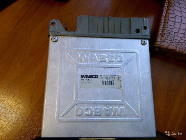

где он находится, какую задачу выполняет? почему индикация кпп на приборке в полподсветки и не в попад горит? почему рядом с рычагом переключения передач щелкает электромагнит? на блоке управления написано WABCO EPS-E-ECU где найти распиновку этого блока управления?
