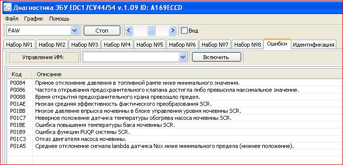

FAW CA4250 E4 EDC17 Машина не развивает оборотов и не тянет, подскажите с чего начать ремонт?
Re: FAW CA4250 E4 EDC17
Смотри мочевину и топливную систему. Судя по ошибкам тут букет неисправностей от двух систем.

EDS-24, видимо. Косяк в топливной системе налицо. Самое верное начало-слив с инжекторов. На тёплом двигателе замер делать. Выход с аварийника заодно глянуть. Кстати,течь с аварийного клапана-не обязательно неисправность самого клапана. Для приличия проверить заборник, трубопроводы,фильтра. Манометр на низкий контур. Обязательно что-то выявите.

Венжин Юрий писал(а):Да делал EDS-24, ещё разбираемся
Обороты режет по аварийнику- заменить, сбросить епром по его ошибке. Дальше моча, лучше отключить программно

Мочевину программно ухе отключил, не помогло . По давлению ТНВД все в норме, парни я думаю что косяк в электропроводке но это моё мнение, поясняю, если отключить АКБ, то машина приходит в норму и до пере газовки едет нормально, разбираюсь.
Косяк в топливной системе. Сканер не успевает за отображением информации, а блок успевает.

Венжин Юрий писал(а):Мочевину программно ухе отключил, не помогло . По давлению ТНВД все в норме, парни я думаю что косяк в электропроводке но это моё мнение, поясняю, если отключить АКБ, то машина приходит в норму и до пере газовки едет нормально, разбираюсь.
Так где актуальные ошибки тогда? Сбросить АКБ удалить ошибки, кататься, новые ошибки в студию. Про клапан аварийный что то молчите
