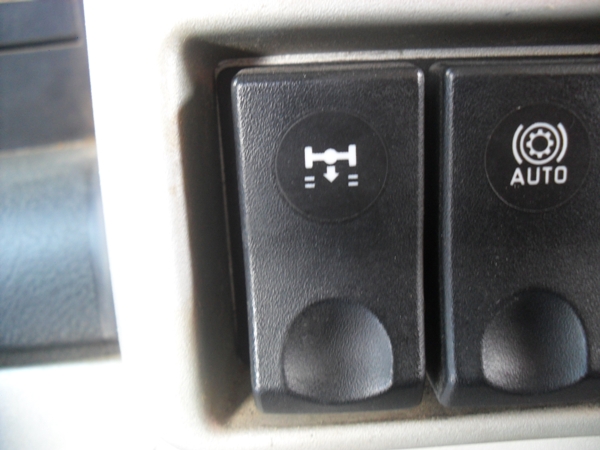

Всем привет, ребята такая непонятная проблемма. Машина едет нормально, но когда нужно переключиться на прямую "12" передачу выбивает на приборке антипробуксовку и не дает машине набирать обороты. Ошибок по коробке и абс нет. Есть только одна в моторнике по горному тормозу "mid128-ppid124 fmi-5 давление отработаных газов, регулятор" но как понял водитель говорит что эта ошибка у него уже несколько лет а проблема с передачами началась пару дней назад. Что делать куда копать? Прост я новичек в грузовиках и не совсем понимаю как в них все завязано! Когда машина приехала была паника в АБС (устронена), топливные фильтра поменяны и топливный заборник вычухал. Спасибо.
Вот такой знак показывает при попытки перейти на 12 передачу.

а покататся и промониторить скоростя колес несудьба? ... и заодно почитать что такое ASR......

Да водитель не о системе ASR толкует скорее всего,а о
dimasony писал(а):Машина едет нормально, но когда нужно переключиться на прямую "12" передачу выбивает на приборке антипробуксовку и не дает машине набирать обороты.
такого быть не должно и он прав! Есть либо "дребезг" в проводах датчиков ABS, либо проблема с венцом (не правильное количество зубов,либо они деформированы) либо еще какие то нюансы...
