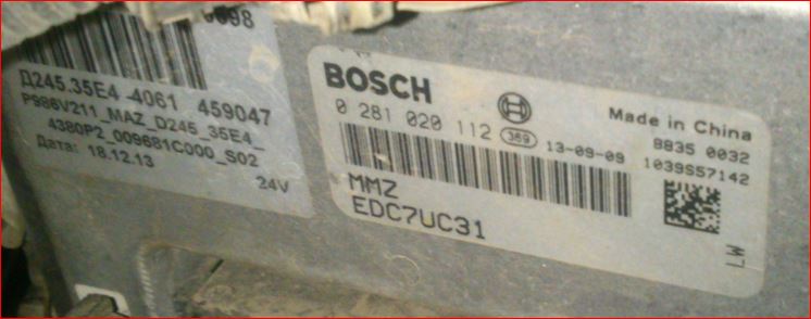

МАЗ-4380Р2 Облазили всё машину не нашли разъём, подскажите куда его спрятали?

Это Двигатель Д245_35Е4 "ММЗ" Минского моторного завода, но снизу панели у стойки правой двери нет ни чего!?
