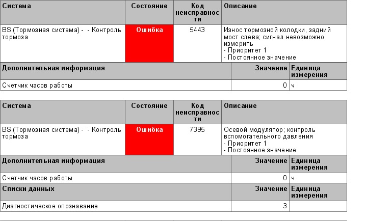

На Mercedes Actros постоянно горит ошибка BS 7395.Это требуется замена модулятора или в чем то причина другая?

Нужно делать диагностику. Так будет определенней. Причин может быть несколько.

FSS писал(а):С чего можно начать проверку?
1) Взять диагностику Wabco или Star-Diagnose.
2) Вставить в диагностический разьем штеккер диагностики
3) Запустить диагностическую прогамму (В зависимости от выбранного типа диагностики)
4) Считать ошибки включая акивные.
5) Написать сюда список ошибок
6) Провести тесты предлагаемые диагностической прогаммой (Сделать скриншоты с результатами тестов)
7) Выложить скриншоты с результатами тестов сюда.
8) В программе WIS по данному номеру шасси находится электросхема, возможно в результате тестов и анализа ошибок там прийдется прозванивать оптеделенные провода.
Из шанцевого инструмента необходимо:
1) Тестер желательно со звуковой прозвонкой
2) Контрольная лампочка 1 вт
3) Контрольная лампочка 21 и более Вт.
4) Кусачки
5) Экстрактор пинов
6) Изолента 1 моток, провод метра 2 сечением 075 см2, Отвертка фигурная и с прямым шлицом. Набор звездочек.
Пока все.
Но сначала полный список ошибок прочитанных именно этим оборужованием.
Ждем.

Напруга на модулятор приходит
Re: Mercedes Actros ошибка BS 7395
Ну если уже так. Изучите сперва устройство системы, чтобы бороться с такой неисправностью. Питание кстати модулятора отключено и система перешла на пневмоуправление.

Питание и Can шина приходит на модулятор.Может кто сталкивался с такой проблемой, вот и спрашиваю.а то сразу изучи всю систему
Сталкивались почти все и не раз. Поэтому если нет понимания устройства, как обьяснить, что придется сравнивать внешнее управление с внутренним расчетом и попутно модулятор придется запитать руками? Одно неверное движение или ошибка в диагностике и придется много чего заменить - этот способ доходчиво даст понять цену знаний и опыта. Сперва теория, а затем практика. Не лампочки меняете.
Я последнее время в подобных случаях, что-бы не терять время снимаю дамп с CAN BRAKE на любом удобно расположенном модуляторе сканиевским VCI при помощи приспособления 588 887, не важно какая машина, в тормозах у врагов все унифицировано. Помог?
