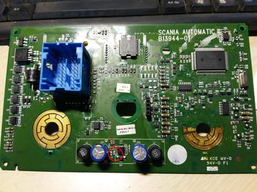

Добрый день. Скания Р360 2012г. 5300356. Не работает климат, не включается. 30,15,GND присутствуют в СОО 7 ошибка по коммуникации с АСС. При включении зажигания слышен легкий писк из блока климата. В блоке климата микра MHAB 2597H M-5.0 (импульсник, боллее внятного описания и даташита не нашёл) вокруг следы серо-чёрной гари ёмкостя целые. 6-я нога микры подгорела. Помыл, ногу восстановил, результата нет. В магазинах в том числе у китайцев похожего ничего не нашёл. Чем можно заменить.

у меня такой блок лежит, могу глянуть сохранность такой микросхемы

А сам блок выходит на связь?
Мало ли какую этот импульсник функцию выполняет... Может и не в нем дело

Нет, блок на связь не идёт. Что интересно таких авто две, купленны новыми в 12 году и у обеих не работает (не включаеться) климат. Случилось примерно в один временной момент.

А сам проц не проверяли, есть ли на нем импульсы.
Если думаете на питание то может проще заменить на LM7805
