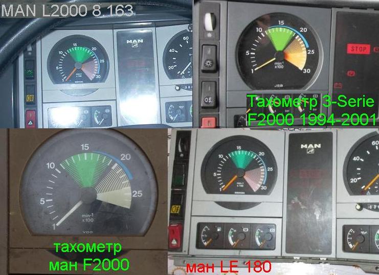

Тахометры с разных систем управления:

может тахометер в панели поменять проще, для самоуспокоения? А что в крымваш не могут разобратся с MAN F2000?
