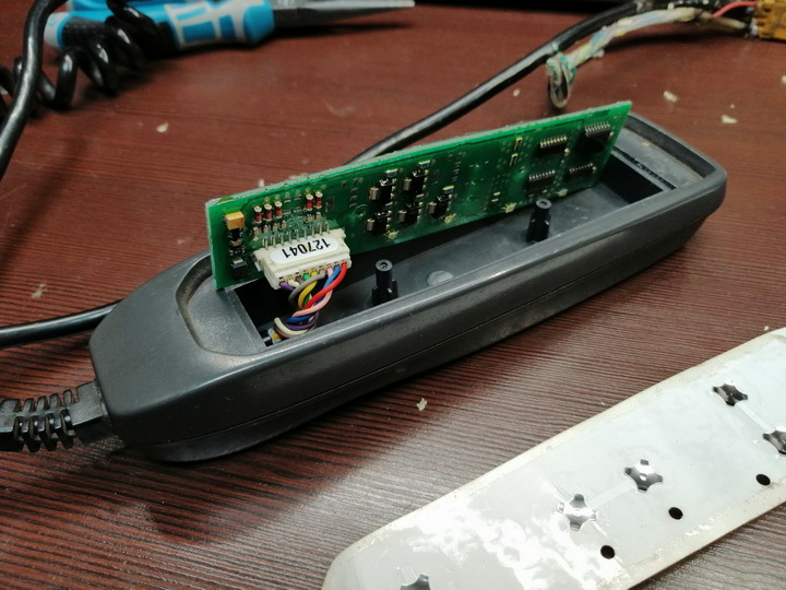

Вот так выглядит пульт в разобранном виде.

.......это типа тыкните пальцем на картинку что проверить надобно!? :mrgreen: ........Питалку для начала) .....и эти вот посредине "трехлапыя штучки" ....... :twisted:

Balamut писал(а):.......это типа тыкните пальцем на картинку что проверить надобно!?
Хаха, издеваетесь :mrgreen:
Часть элементов проверил.
Питание приходит, так как диоды горят и часть кнопок работает. Да и задача чуток усложнилась. Ручное управление пневмоподвеской работает, НЕ РАБОТАЕТ постановка в транспортный режим.
Кнопка транспортного режима находится над сдвиговым регистром:
74HC595D (L7E0K801, UnG60739D) - можно попробовать поменять, как проверить не знаю.
Модельку микросхемы (левый нижний угол) считать трудно. Так что даже определить не могу что это.
А вообще пульт этот шьется?

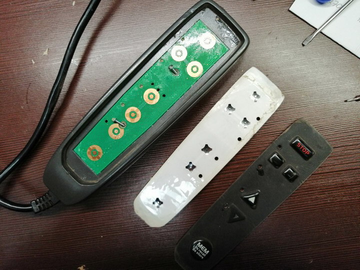

Для тех, кто не знает как разобрать пульт volvo
Отклеивается черная резинка, затем белая пленка. Далее два болта
