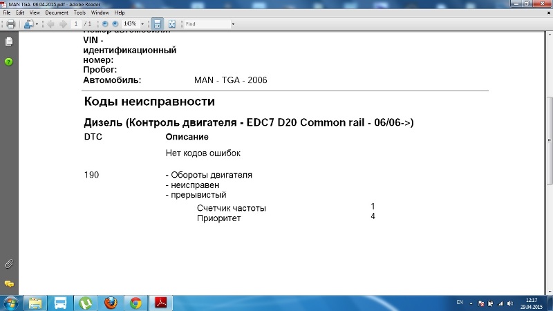

добрый день, плохо заводится MAN TGA 2006 год, надо крутить секунд 15 до заводки !
код ошибки 190 от сканера AUTOCOM CDP + ,прилагаю фото обзор !
подскажите кто сталкивался заранее спасибо.

не видит оборотов двигателя?

Alex6727 писал(а):не видит оборотов двигателя?
не видит

Ошибка октивная или сохраненая ?

Kolesov писал(а):Ошибка октивная или сохраненая ?
сохраненая

датчик маховика барахлит .....

Если она не активная то кратко времено выскакивает: из не равномерного работы двигателя . детонации . бывает когда долго крутит стартер .можит и датчик барахлить.

Спасибо заменю датчик отпишусь ребята

Для проверки можно по очереди отключить датчик коленвала и распредвала.
