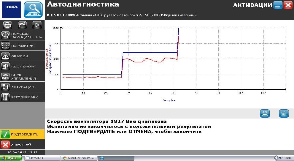

На авто заменили муфту вентилятора. муфта работает, но тест не проходит. Обороты вентилятора скачут, ошибок нет.
Иногда муфта самопроизвольно включается даже на холодную :shock: , может работать 1-2 часа. После выключается и работает нормально.

Alex48 писал(а):На авто заменили муфту вентилятора. муфта работает, но тест не проходит. Обороты вентилятора скачут, ошибок нет.
сравни температуру датчиков двигателя,входящий коллектор кулера, интарды там может подвох.

Возможно косяк ПО TEXA, сколько раз пытался провести этот тест ,не проходит даже с новой муфтой.

транспортировалась в вертикальном положении? сколько находилась в вертикальном положении перед монтажом?
borisich-a писал(а):не проходит даже с новой муфтой.
если муфта нормальная то тест проходит, обороты больше 100-150 не отклоняются, и все три стадии проверки вписываются в тест.

Могут ли такие показания быть из за того что масло там не долито? И есть ли смысл доливать?
