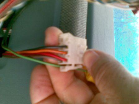

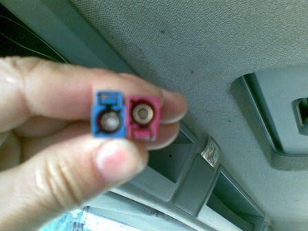

Есть Мерседес Актрос 1835 1999г.в.WDB9500071K386369 На верхней панели в кабине пустое гнездо,как под приемник,в нем,видимо стояло что-то типа GPS-GSM системы слежения.Сужу по тому,что стоит антенна "акулий плавник",с нее два штекера FACRA-синий и бордовый.

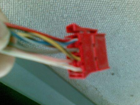

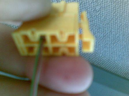

По назначению-GPS и Cellular phone.В том же гнезде еще три фишки-желтая,белая и красная.Красная -выходит на панель приборов,заканчивается желтой фишкой,там стоял древний монитор,его тоже нет.Белая вроде питание,желтая не могу сказать что.Рядом с гнездом этим есть гнездо для тангенты с держателем. Вопрос к знающим-что это было за оборудование,где найти хотя бы описание и как можно использовать эту антенну.Питания на антенну отдельно нет.Спасибо!

это был прибор, грюндиг обычно, автоматизированая плата за автобаны, ещё по центру торпеды разём, возле лобового стекла, торчит. Вытащите провода, в ремонте проводки пригодятся.
Re: GPS-GSM оборудование на Mercedes Actros 99 года
Это талколект был,там еще возле стекла должны быть проводки. Немецкая фигня для оплаты за дороги....

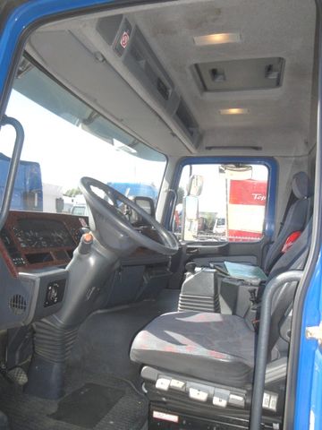

Спасибо всем откликнувшимся!А для чего толколлекту монитор и тангента? Вот такой вроде монитор был.А антенну можно как-то использовать?
gruzovik-bortovoy-gruzovikMERCEDES-BENZ-Actros-2531-6x2-HIAB-130---12_big--12090716134313324700.jpg
gruzovik-bortovoy-gruzovikMERCEDES-BENZ-Actros-2531-6x2-HIAB-130---12_big--12090716134313324700.jpg (29.54 КБ) 6464 просмотра

монитор то от камеры задней или на правом боку кабины, или на прицепе( бывает и три штуки на прицепе), а где тангета? если тот разём что на торпеде, то там стоял блок инфракрасной связи с шлангбаумом автобана.

првода с красной фишки идут к инфракрасному приёмо-передатчику, который общается с воротами автобана. белая фишка питание, в жолтой сигнал С3 от тахи. Вытащите эти провода, или забудте о ниих.
