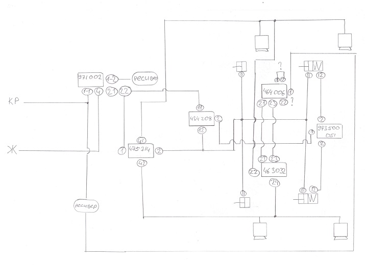

Игорь добрый день я по Вашим ссылкам перерисовал схему со своими компонентами для моего прицепа . Посмотрите по возможности все правильно? спасибо.

на кране уровня пола 464006 выходы 1 и 12 должны быть соединены ? и выход 22 куда подводить? спасибо

Re: пневматическая схема полуприцепа
Вы просто вбивайте номера компонентов на http://inform.wabco-auto.com/intl/ru/index.html и ищите схему подключения. Затем из кусочков вырастет паззл.
Зачем рисовать то, что уже нарисовано...

здравствуйте. рисовал что бы Вы посмотрели на мои вопросы и посоветовали что как ...схемы посмотрел ..вопросы остались...971002 тормозной кран прицепа не был установлен на заводе .вопрос как без него ? с уровнем пола разобрался спасибо большое max-F1

Неправильно уже то что ресивер подклбчен на красную грушу, дальше не смотрел.
