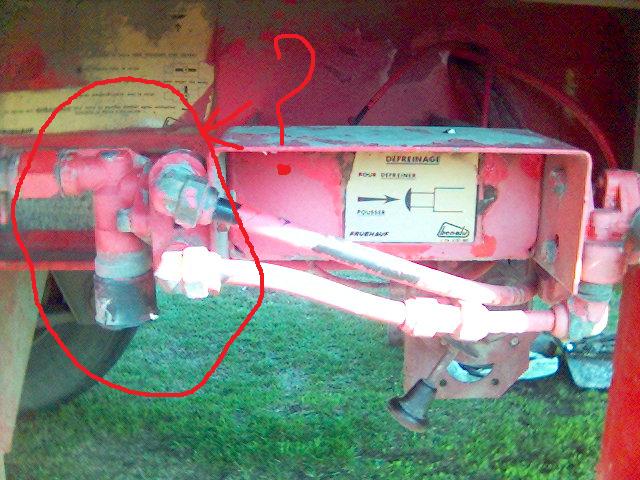

На ходу начинает подтормаживать средняя ось прицепа. Иногда не расстормаживается до конца после снятия с ручного тормоза и вся это происходит только со средней осью прицепа, пока ненажмешь растоможку на самом прицепе,, и по исчении некоторого времени все это повторяется. Прицеп Fruehauf древний как кость мамонта с установленной на нем пневмо системой wabco без абс, а тягач Mercedes-Benz Axor 1835. Подскажите, посоветуйте в че же может быть дело, уже давно мучаемся???
- (32).jpg (89.32 КБ) 13847 просмотров
Привет всем! Мое личное мнение, проблема в механической части, а не в пневматике. Если была проблема с пневматикой, тогда подтормаживали бы все оси. Возвратные пружины на тормозных рычагах у Вас стоят? Если нет, попробуйте поставьте. Скорее всего подклинивает тормозной вал, возможен износ тормозных колодок или тормозного барабана. Удачи.
