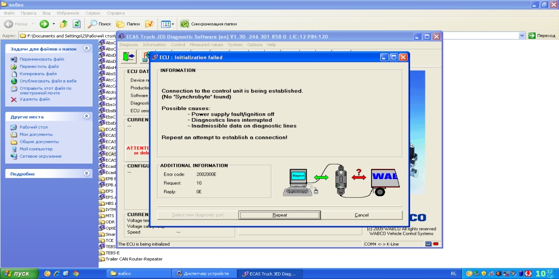

Всех с праздником!Нужна помощь поп подключению адаптера Wabco 446 301 021 0 .Спаял шнурок по схеме
Daf-obd-wabco под автокомовские шнурки.

скачал и установил драйвер на переходник (COM-USB),и с Wabco-inform скачал и установил драйвер на прибор(может на этот прибор драйвер нужен другой?) ,при подключении светодиод засветился .Включаю программу EGAS Truc JED ,нашел порт(компьютер без com порта,подключаю через переходник com-usb),а далее вылетает ошибка за номером 2002000E, понимаю что нет обмена данными,но что надо сделать не соображу...буду благодарен пинку в нужную сторону.

А номер у вашего КОМ порта какой? и какой номер хочет WABCO комплекс?zema писал(а):компьютер без com порта,подключаю через переходник com-usb)
Re: Обсуждение: диагностическое оборудование WABCO
Определился 4 помоему.не совсем понял вопрос-(и какой номер хочет WABCO комплекс?)Если ты про настройки в программе, то если не правильно вводил порт-выскакивала ошибка по порту,а когда в диспетчере устройств посмотрел, и ввел 4 порт в программе,стало выбивать вот эту ошибку.
сейчас попробую выложить скрин,не разу тут не выкладывал,если что не так извиняюсь заранее.
