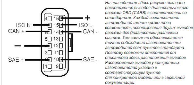

Распиновка OBD
Распиновка OBD
Распиновка OBD

вот это выручили спасибо :D всем :D :D :D

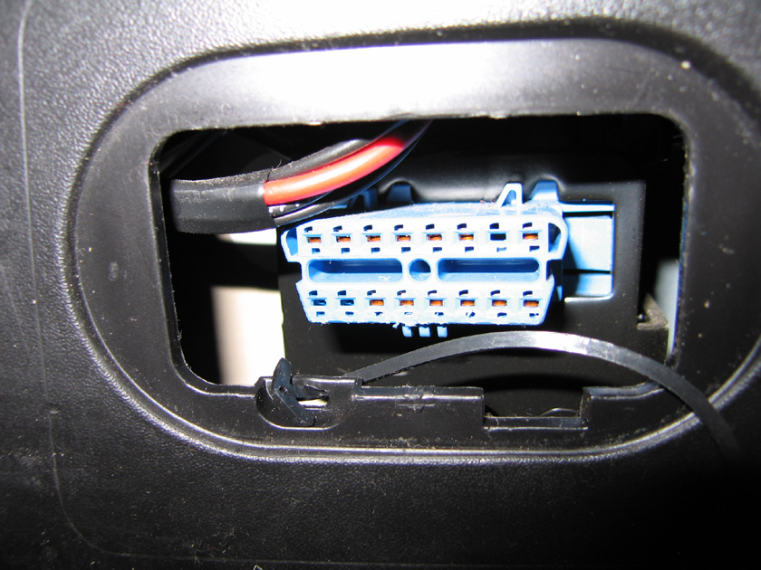

Добрый вечер. я долго пытался подключить диагностику WABCO к 105.но у меня ничего не получилось .Так как диагностика завязана через блок VIC по определенному протоколу.Да и по распиновке разъёма не все так просто смотрите фото... там отсутствуют указанные выше пины.

по вашему снимку диагностического разъема можно сказать, что каждая электронная система автомобиля имеет свой вывод для диагностики. Автопроизводитель отклонился от стандарта ОБД и использовал другие свободные выводы для диагностики различных систем. Попробуй способ, предложенный Balamutом...
