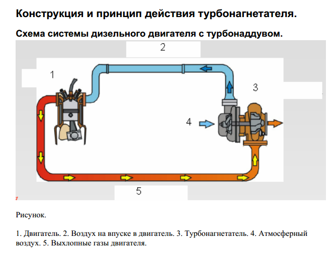

Венжин Юрий
Сообщения: 123
Re: ЭСУД М 230.Е3 МАЗ Включение турбины.
Сообщение Венжин Юрий »
Для инфы.

Alexx60rus
Сообщения: 1192
Откуда: РФ г.Псков
Сообщение Alexx60rus »
Турбину крутят не обороты двигателя. Ты эти картинки тут не выкладывай, ты сам то почитай иди, а потом пропадет масса идиотских вопросов. А то в калибровки полез непонимая принципов работы.

Alexx60rus
Сообщения: 1192
Откуда: РФ г.Псков
Ну ты как спрашиваешь,так тебе и отвечают. Ответ дан- нужно в калибровках поднять цикловую подачу на низах. Ответ второй,для особо одаренных, турбину крутят выхлопные газы, который образуются при сгорании топлива в цилиндре. После того, как они (газы) пихнут поршень, их выпускают на ружу через ГРМ и перделку. Чтоб нагнать больше воздуха в цилиндр, на пути газов ставят турбонагнетатель. Таким образом количество накачанного тубонагнетателем воздуха напрямую зависит от количества выхлопных газов, которые , в свою очередь ,образуются при сгорании топлива, которое зависит не только (и не столько) от оборотов двигателя, а по большей части от нагрузки на этот самый двигатель. ))) Поршень по цилиндру крадэтся крадэтся, воздух тиснет тиснет, солярка с форсунки как пизданет- и завертухалось :mrgreen:
