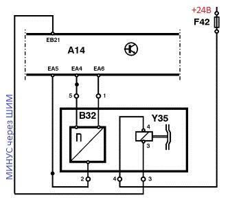

Первым делом проверить 42 предохранитель. Далее посмотреть напряжение на контактах 3,4 гидромуфты, на одном контакте должен быть минус (ШИМ), на втором +24в. Если +24в нету то посмотреть левый жгут под кабиной, если минуса нет то тоже для начала посмотреть левый жгут под кабиной.
mufta new.jpg (25.22 КБ) 37733 просмотра

На фишке контакт 4 (+24в), контакт 3 (минус). Также можно проверить сопротивление клапана гидромуфты, должно быть 30Ом если не ошибаюсь.

Проверьте питание на фишке гидромуфты, контакт 3, 4.
Напряжение меньше 30% АКБ = вентилятор ВКЛ
Напряжение больше 65% АКБ = вентилятор ВЫКЛ
Вроде так.
Если необходимое напряжение есть, то скорее всего проблема в гидромуфте. Если питания нет, то или обрыв в проводке (что скорее всего) или врет датчик температуры. Если датчик дает информацию блоку управления что температура двигателя 70градусов и выше, то блок управления дает команду на включение гидромуфты.

ww2000 писал(а):Первым делом проверить 42 предохранитель. Далее посмотреть напряжение на контактах без предохранителя, на одном контакте должно быть 0 (масса), на втором +24в. Если +24в нету то посмотреть левый жгут под кабиной. Посмотреть приходит 0 (масса) от 42 предохранителя до фишки гидромуфты, если нет то смотреть левый жгут под кабиной.
Сами-то поняли,что написали?Вам верить,получается масса через предок идёт.А с блока управления подаётся "+ "....Ну и ну.Сами же кусок схемы предоставили.Значит,второй конец предохранителя-земля?...Щас запутаете человека .Покажите куда предок подвешен,сто пудов на"15"...нет под рукой схем. Если я не прав-извинюсь немедленно. :roll:
Re: Постоянно работает вентилятор VOLVO FH13 2008г
Игорь, всё правильно :) + 15, пред, муфта и минус ШИМом от блока, контроль по датчику

Так лучше :wink:
