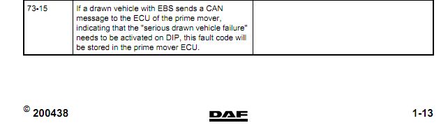

Re: Daf 2005 e3 + bodex TEBS
Вот как эта ошибка в дави диагностик.
Как расшифровывается в вабко выше написал.
Графа следствия этой ошибки пустая!
