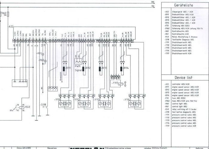

Добрый день. Зашел в тупик. Автобус Neoplan N516SHD/ год выпуска2002. Горит лампа ABS1. На панели пишет AVS de BDV. КПП AS-tronic. Все работает кроме ABS и ASR. Все проверили тестером датчики и модуляторы. все по сопротивлению ок. Хотел считать блинк коды не не могу запустить диагностику. по схеме стоит S118 но найти его не могу, где он может быть??? Пытался перемкнуть на массу 18 пин разьема Х1 горит предохранитель на КПП. Может схема не та? Помогите пожалуйста
схема
схема

Ты сперва определись какой блок ABS на схеме (СI 12 обычно ставили) ?
Разьем диагностики и/или кнопка там же справа в заднем блоке.

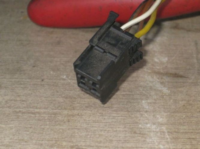

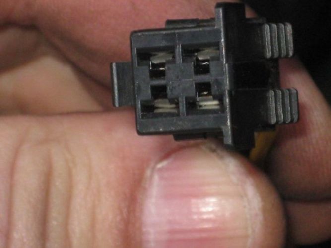

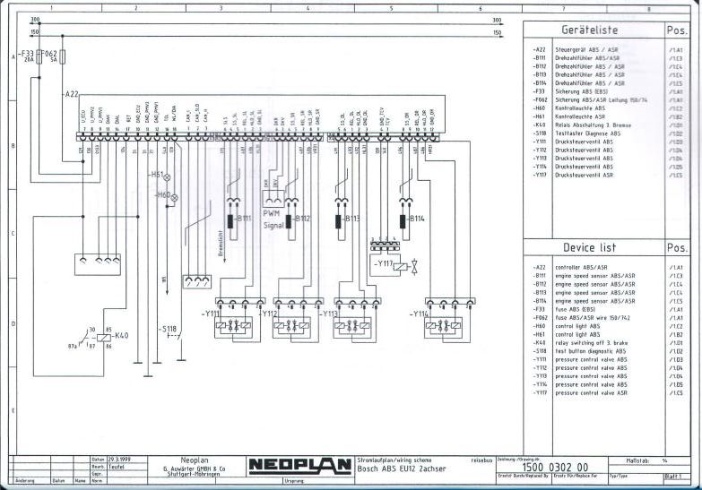

номер с блока я списал по кнору 0 486 104 039 в схеме написано EU12, но в книге которая шла с этим автобусом выложены 4 схемы ABS эта самая похожая. разьем диагностики выведен с разьема Х1 четыре провода 2 коричневых один желтый номер 129 и белый 013

схема
схема
ABS Neoplan.jpg (72.95 КБ) 15267 просмотров

Да это он EU12. Перемыкаешь два проводочка и смотришь блинки (если успеешь добежать). Коробка и будет на щитке как AVS.

после ночного ликбеза ничего не изменилось. разобрались с вышепоказанным разьемом: пин 2 масса коричневый провод, пин 1 + желтый провод №129 идет на пин 7 блока АБС , пин 3 белый провод№013 идет на пин 13 блока - К линия, пин 4 коричневый с черным идет на пин14 блока L- линия. на 1и 4 вешаем контрольку, 2 и 3 перемыкаем на1-3 секунды при включенным зажигании - И НИЧЕГО!!!! ТИШИНА. Что может быть? Как вызвать эти блинки? Вчера когда замыкал 18 пин блока на массу согласно схемы и сжег предохранитель на КПП контрольная лампа АБС заморгала. Что посоветуете :roll:
