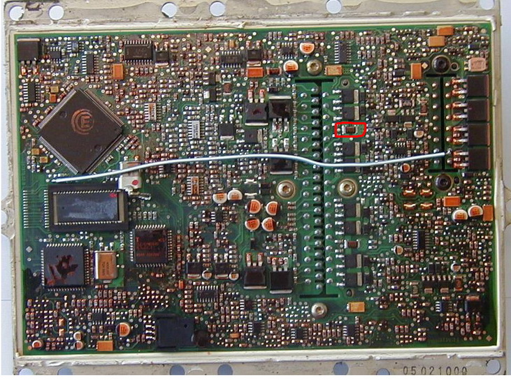

Помогите поднять блок, замкнула проводка , выгорел резик DALE R033F, после этого на 1,2,3 PLD приходит 27в, вместо управления, есть какие аналоги этого резика, такой не могу найти, где в этом блоке драйвера???

Резик 0.033 Ом по мощьности примерно до 2 ватт.
Драйвера чего??? Там ключи на ПЛД.

Резиком там не отделаться! заказывайте сразу еще и полевики как минимум.....
Блок смотрю после тюнингаторов....

25N05- типа эти??? 2шт не рабочие вчера проверял, :shock: почему 2 не работает 3 форсы, это фотка с мануала по тюнингу :D

Подскажите откуда приходит управление не этот транзистор, перепаял транзисторы 25n06 на 25n05 2шт и 1-sub60n06, а на 3-тью форсунку как приходил + так и приходит, транз пробитый стоял на этом месте(указан синим на фото)???? не могу вызвонить что его открывает!!!!

Да и ещё когда, отключаю 2-ю на 1и3-й управления нет и там стоит 8-транзисторов 25n06 я так понимаю на 8 цилиндров, т.е 2 лишних?????

если хочешь спалить блок окончательно заказывай резюки :) но это не они . внимательней на детали смотри.

filterpluse писал(а):Подскажите откуда приходит управление не этот транзистор, перепаял транзисторы 25n06 на 25n05 2шт и 1-sub60n06, а на 3-тью форсунку как приходил + так и приходит, транз пробитый стоял на этом месте(указан синим на фото)???? не могу вызвонить что его открывает!!!!
Второй от него sot23, но это вряд ли поможет. Фотку того места, поразборчивей, сделать не помешает.

Вот с этого транза , откуда на них вообще приходит управление? фото в архиве

После вчерашних танцев з бубном, подключаю блок, отключаю провода(управляющие) от PLD и управление на секции появилось, только подключаю одну из секций, управление пропадает на всех 1.2.3, по диагностике короткое замыкание-когда провода надеты на PLD, а на 4-том появилась ошибка отказ активации хотя управление на неё идёт, такая ошибка была когда PLD просто отключить, если заново прописать не поможет??? или кирдык 4-м секциям, как их проверить ???
на всех сопротивление 0,6 om!!! :idea: :idea: :idea:

Измерить значение емкости катушки, например, L-метром.
И сразу будет видно есть к.з. в катушке плд или нет

Еще раз повторюсь,если нет опыта ремонта таких блоков то так и будет
filterpluse писал(а):подключаю блок, отключаю провода(управляющие) от PLD и управление на секции появилось, только подключаю одну из секций, управление пропадает на всех 1.2.3, по диагностике короткое замыкание-когда провода надеты на PLD, а на 4-том появилась ошибка отказ активации хотя управление на неё идёт,
Вариант,отдать знающему на ремонт,разбираться самому (собирать на столе обвязку мотора) или заменить полностью блок....
