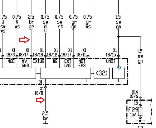

Имеем ошибку 0 38 04 (замыкание общего провода клапанов и джойстика на минус)
Вопрос:
Должны ли пин 8(масса корич.) и пин 14 (общий клапанов корич\желт) звониться меж собой накоротко на самом джойстике? разъём с дж-ка снят.
Вопрос:

Мужики, чёт я не пойму.
Притащили на тросу, даже аварийным передачи не переключались, ошибка одна 03804. Я сразу к разъёму кабина-шасси 2.3 звонить общий провод на массу. Звонился с сопротивлением около 2500, причём при отключение 2.1 (или 2.2 не помню) - басконечность, подумал через блок. звоню в кабину . кор.жел -масса = КЗ. отключаю блок - КЗ, отключаю джос = нету. Снимаю джос пины 8 и 14 звоняться накоротко. Разбираю . Визуально ВАПЩЕ ничо не вижу и более того не понимаю как они там соеденины(в электроники как свиня в апельсинах), но там вроде даже дорожек то меж ними нет(только если под самим разъёмом).Звоню всех кто на мерсах что б джос прозвонить-в рейсах. Я сюда на форум за помощью, берём паузу(всё одно ямы занятые) приходим утром всё пучком, всё включаеться.
заного прозваниваю.
2.3 теперь 36000. КЗ на джосе так и есть. всё работает.
искуственно вызываю ошибку(замкнул на 2.3 общий провод на массу) - чует, сука!!!
Может кто знает:
Зачем ваще блоку отслеживать состояние общего провода клапанов относительно массы , если он и так по идеи на корпусе?(я уж не спрашиваю как это ваще происходит, походу не пойму даже если кто то и попытаеться объяснить)
Ну и, канечно , впоймаю первый же мерин, звякну джойстик
заного прозваниваю.
Может кто знает:

...а, ещё я конечно понимаю , что какой то из клапанов корпусить может, потому сюда тыкать не надо
, ради этого отогнали на мойку, (свим ходом кстати), отпи.....ли кпп как кокошки у кота, аж приятно лазить было) поднял всю проводку в надежде найти потертый проводок...не а . чисто. и мокрая ж была.... вобщем посоветуйте чё нить. может сталкивался кто.

Я так понимаю, что при первом же отказе, надо попробывать отключить корич.желт провод от джойстика и посмотреть что будет. Он ведь джойстику нужен только для аварийного переключения (переключателя)? или я не прав?
Re: МБ GS 0 38 04
MV GND дословно = магнитный вентиль земля. Так что, я не думаю, что
Кураныч писал(а):только для аварийного переключения
- Кураныч
- Сообщения: 1197
Re: МБ GS 0 38 04
на блоке управления GS, важно!!!Игорь писал(а):MV GND дословно = магнитный вентиль земля.
а там бог его знает.

На плате джойстика есть реле. В обесточённом состоянии 8 и 14 соединены нормально замкнутыми контактами реле. Когда блок GS исправен, он подает питание на обмотку реле, масса клапанов и масса авто разрываются. В аварийном режиме ( дохлый GS, нет связи между джойстиком и GS, ручка аварийного управления не в нулевом положении) питание на обмотку реле не подаётся, при этом масса клапанов подключена к массе авто. Становится возможным аварийно (с помощью ручки) подавать плюс на клапана.Кураныч писал(а):Mercedes-Benz WDB9540331K400012
Имеем ошибку 0 38 04(замыкание общего провода клапанов и джойстика на минус)
Вопрос:
На счёт твоего случая: была в моей практике подобная ситуация. Провода целы, а замыкание массы на массу периодически вылезает. Проблема ушла после замены блока GS. Причём ключик внутри блока был исправен.
Косячило что-то между ключом и процессором.
