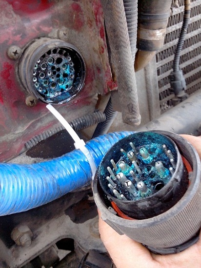

на правой стороне канистру с в водой убери и не будет проблем ( а так к электрику )

NIK999
Сообщения: 287
Откуда: Запорожье
Re: MAN F2000 проподает тяга.
Сообщение NIK999 »
ЧТО то в этом вроде
типа такого
типа такого
