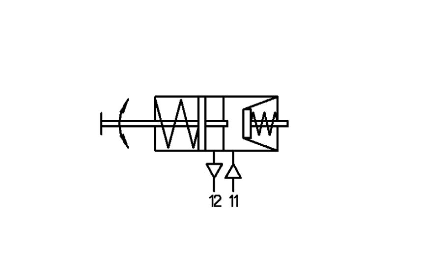

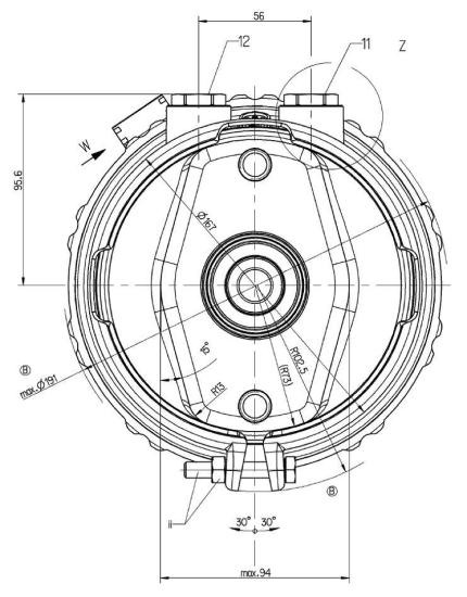

Энергоаккумулятор.
выход 12 - стояночный тормоз (ручник)
выход 11 - рабочий тормоз (ножной)
Снимая с ручника подаём воздух на 12 выход, сжимая пружину, отпускаем колодки.
Если уплотнение по штоку внутри энергоаккумулятора пропускает воздух,
то проходя в рабочую полость ножного тормоза (камера тормоза),
выходит через 11 выход а дальше по трубке к
ускорительному клапану,
к клапану ABS или EBS,
либо на регулятор тормозных сил (РТС).
Так как рабочий тормоз (ножной) не нажат, тормозные камеры сообщены с атмосферой (сброс воздуха),
то воздух с камер выходить наружу.
т.е.
перед нами лежит энергоаккумулятор.
два выхода.
подаём воздух в 12 выход.
травит воздух с 11 выхода.
энергоаккумулятор негоден.
