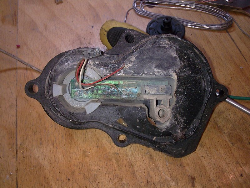

В клапане WABCO 971 002 802 0 сгнила плата. Прицеп живет своей жизнью. Может есть у кого-нибудь фото целой, чтоб увидеть разводку.

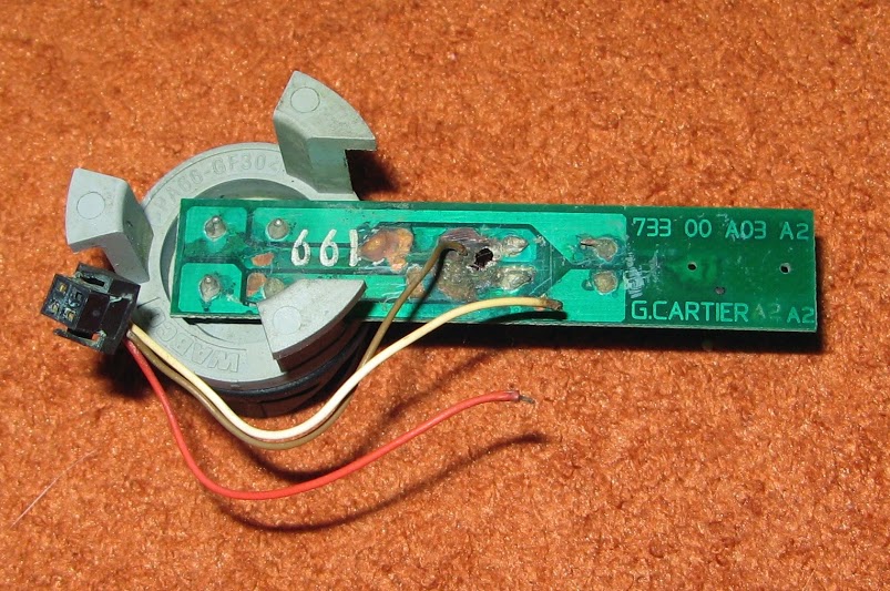

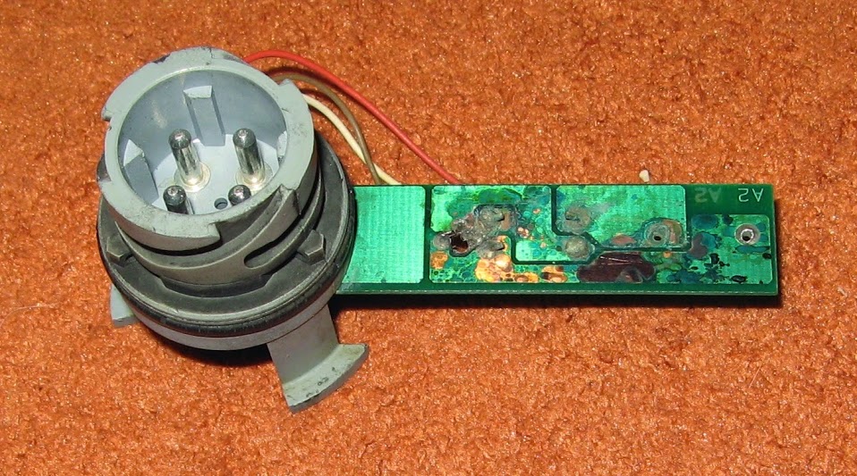

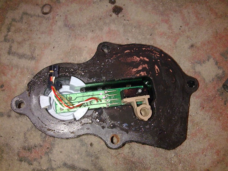

Люди осчастливте на новый год фото платы.
Re: клапан WABCO 971 002 802 0 сгнила плата
в описании ТЕБС С есть схема крана, да и в описании самого крана есть схема, там датчик давления и котактный выключатель. Но это тормоза, и лечится оно установкой внешних датчиков, или датяика одного, если версия С3

может поможет
